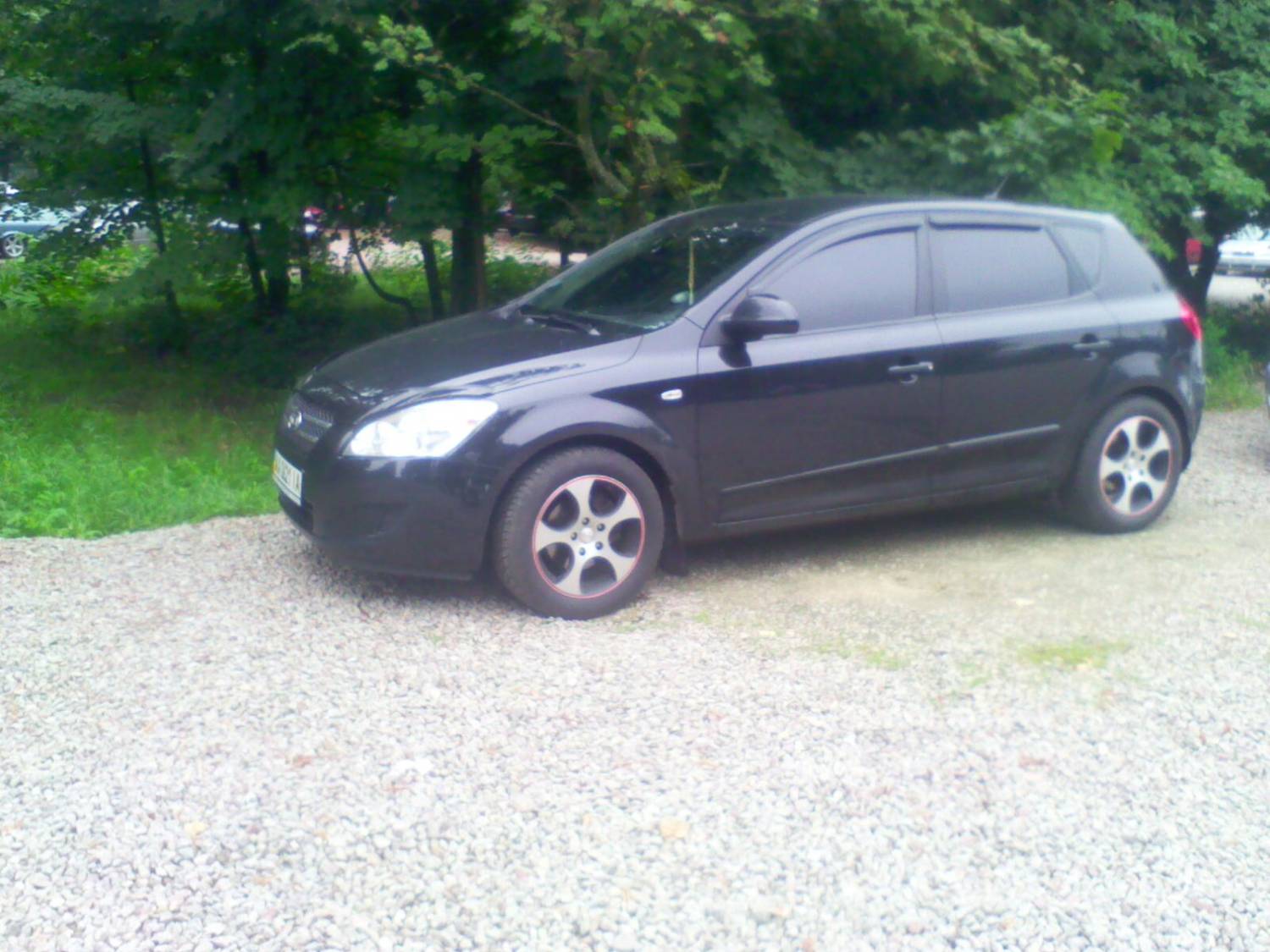

Brat_VAДата: Суббота, 27.08.2011, 19:37 | Сообщение # 1052
11.05.2009
Диски Storm R16, резина Dunlop 195/65
Прикрепления: 6249627.jpg (163.2 Kb)

Вчера поставили диски Enkei R17 8,0J 5x114,3 ET35, резина Falken 225/45 R17 встали нормально ничего не трет.

YANUXA9Дата: Суббота, 10.09.2011, 13:13 | Сообщение # 1057
Сообщений: 143
Авто: KIA Cee'd EX 1,6 4AT
28.09.2008
Quote (volcom)
а где фото????
воть!!!
жду коментариев... cool
Сообщение отредактировал YANUXA9 - Суббота, 10.09.2011, 17:58
