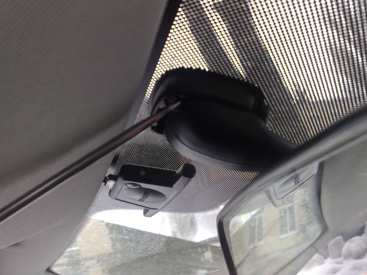

Почитал много отзывоов... но всетаки может хтото подскажет на счет такого: у меня звук в торпедо только когда едиш по брущатке или шершавом покрытии (не давно с другом катался по центру киева по брущатке специально так и не поняли ) ощющение что какието проводки стучат об плосмасу у когодо было подобное(а может это и не в торпеде только кажеться).
П.С. можете поздравить одного у же убил в заднем сидении с права с помощу изоленты спасибо сидоводам из РОСИИ..
всем удачной охоты н а этого зверя...

Brovyk, ты попробуй придержать руками зеркало заднего вида в салоне когда будешь ехать .

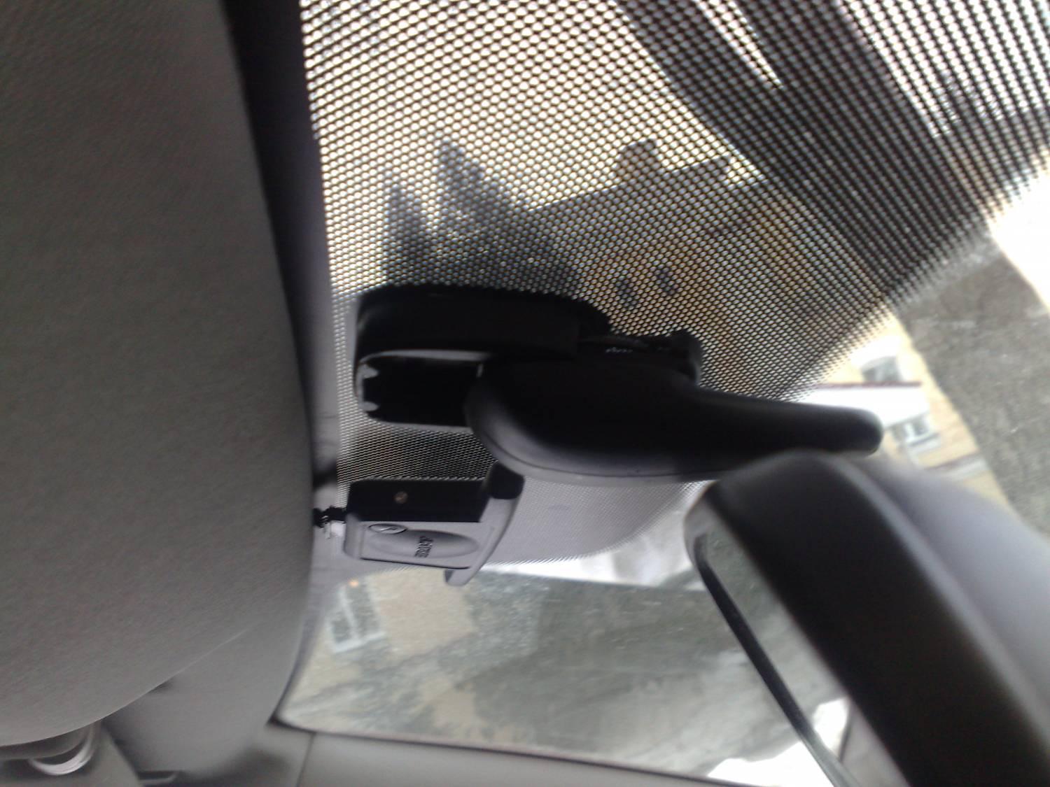

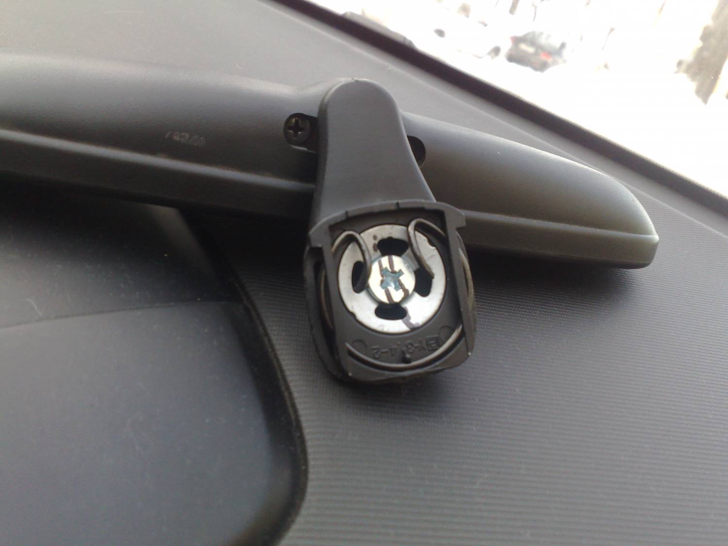

Сегодня днем в место рабаты решил поиграть в охоту на животное biggrin Можете поздравить трофей есть - радости немерено biggrin
первый раз снимал зеркало мин 10, поджал усики но мало второй раз снимал сек.20
Домой ехал специально там где есть брущатка - он убит...
вот фото репортаж:
Прикрепления: 6047315.jpg (173.3 Kb)

вот еще
Прикрепления: 1672201.jpg (174.2 Kb)

а вот где он жил сцуко biggrin
Прикрепления: 5819201.jpg (97.7 Kb)
