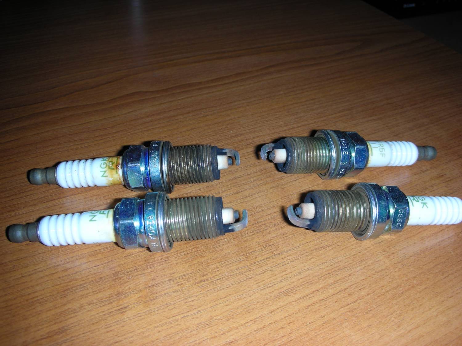

Кстати, вот фотка предыдущих свечей NGK, прошедших 37000 км.
Заправки: 2 раза вог в крыму, 1 - ТНК в Ялте, остальное полностью ОККО 95 Евро.
