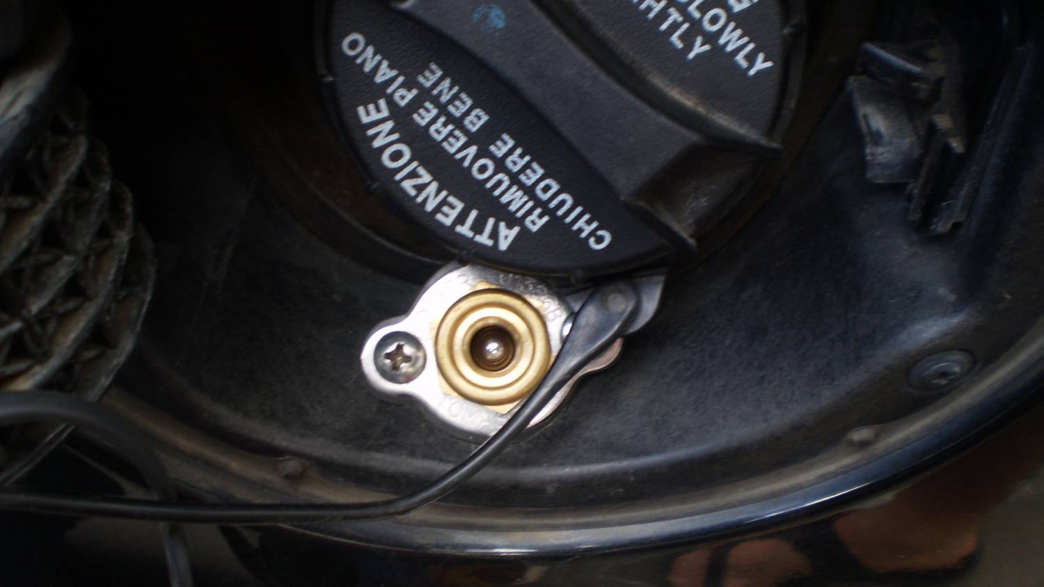

Вот и себе поставил газ. За две недели проехал три тыс. км. Расход по деньгам радует однозначно. Бак поставил на 42 л влазит на разных заправках по разному, в среднем38-40 литров. Расход примерно 10 литров что в городе что на трассе с климатом. Стиль вождения не очень экономный я б сказал. Установка обошлась в 6300 италия. После 2400 поехал на 1 то , подрегулировали все бесплатно- ничего не меняли. Спросил за капалку, сказали для этого двигателя не надо ничего ставить, на японские двигателя надо. Короче от капалки отговорили. Хотя я так думаю могли б и впарить. Заливную горловину всунули рядом возле штатной бензиновой и теперь все красиво и четко- вкрутил переходник заправил и поехал,не надо на коленях ползать возле машины. Пока доволен.
вот это интересно - фото давай

Quote (smirnoff)
- я тоже так хотел но к кому не обращался из установщиков - все отказались так делать. Мол вокруг заправочной горловины мягкий пластик и прикрутить заправочный штуцер просто не кчему и некуда + при заправке пистолетом будет обдираться ЛКП под лючком заправочной горловины.
Ну очень интересно как у smirnoff реализовали. А где и что ставил (мозги, редуктор, форсунки)? Координаты установщиков?

вот

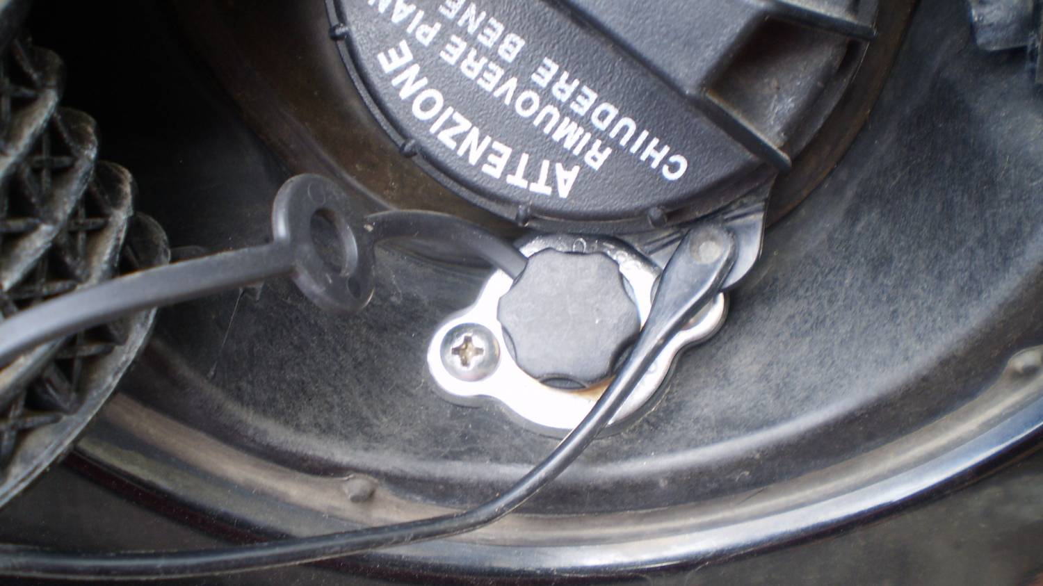

Ставил в ВИПГАЗ на Хвойки,сами предложили поставить туда когда я сказал если порежут бампер-прибью. Там как раз на хонду акорд V6 ставили такое. 20 евро переходник стоит( Когда торговался за цену установки так чтоб отцепился пообещали его подарить, и таки подарили!!!) biggrin У них еще сумки для запаски симпатичные есть с кармашками под всякую лабуду, думал в нагрузку идет а оказалось за деньги. Кажется 120-140 грн в зависимости от размера.

smirnoff, интересное решение установки, на заправках удобно пользоваться ?

Удобно,вкрутил переходник,заправил выкрутил и поехал дальше.Только заправщики с пистолетом бегают не могут найти куда вставить пока не тыкну носом cool

smirnoff, ну судя по расположению клапана регистрация в гаи тебе не грозит... cool Или таки будешь регить?
Честно говоря жаба немного задавила.... ну чисто по доброму....

Ну когда буду переоформлять то уже автоматом и зарегистрирую

круто спс!!а мои морозились категорически,мол пластиковый обод-обломят сразу sad
