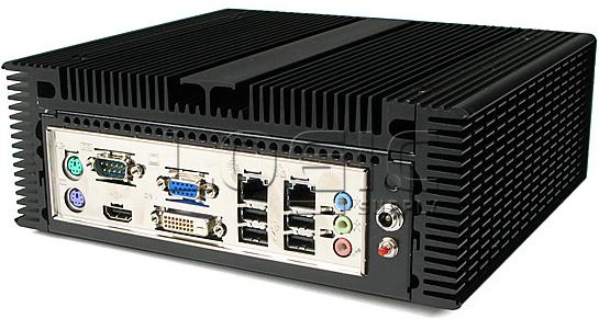

Я бы предложил (дополнительно исходя из расположения под сиденьем) корпус из алюминия. Тепловыми трубками на него от греющихся компонентов отводить лишнее тепло. Лет 7 назад, когда моддингом активно увлекался - натыкался на такие корпуса на буржуйских сайтах... Там их под HTPC (Home Theater PC) в основном строили.
Добавлено (18.09.2009, 22:22)
Вот древняя статья с оверов, описывающая идею:
http://www.overclockers.ru/lab/20484.shtml
Добавлено (18.09.2009, 22:25)
А вот даже готовый девайс...
Правда цена негуманная... 1020 убитых президентов просят.
http://www.3dnews.ru/news....e_2_duo
Добавлено (18.09.2009, 22:31)
Есть еще специализированные встраиваемые ПК для промышленного применения. То, что доктор прописал, в нашем случае... Даже питание 12-вольтовое... Но, опять же, цена - не айс....
Кстати, насчет питания - как планируем бороться с проседанием напряжения в бортсети в момент запуска двигателя? Мощные конденсаторы?
