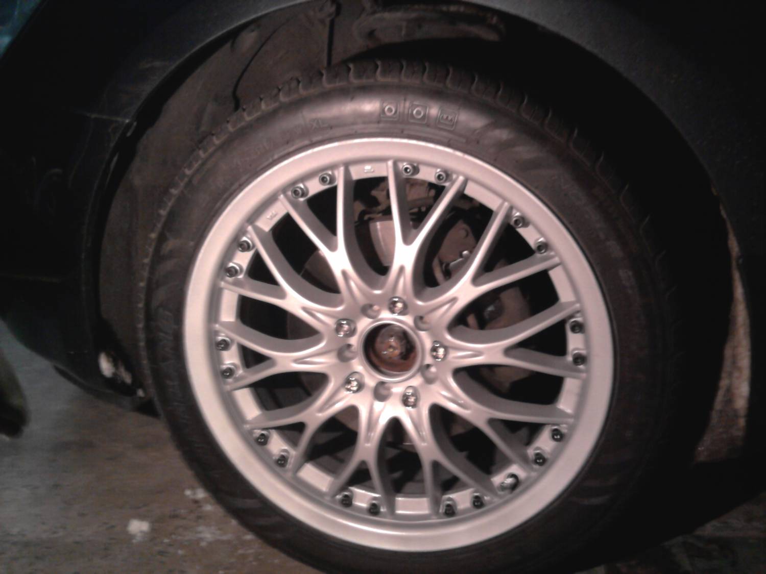

ГОТТДата: Воскресенье, 23.12.2012, 18:05 | Сообщение # 1271
Сообщений: 21
Город: Черкассы
06.01.2011
Цитата
диски реально классные, но это для заднего привода раз ширина разная. хотя можно наперед поставить, но думаю тоже будут затирать и будет порно..
как из ситуации выходить с затиранием будешь?
какой размер резины стоит?
Диски решил не брать. Все же здравый смысл победил. biggrin Нынче будут стоять немного другие R17 J7, резинка 215/45/17.
Пока фотки немного с телефона, но смотрятся жирно.
Позже сфоткаю красиво

Цитата (Евгений18)
Привет,теме up! Буду рад и годарен,если кто-то из клубней помог бы ответить на вопрос: не будет ли проблематично с моими параметрами дисков (R16 J7 ET45) затирать арки или что-то подобное резина
205-60-16? -Именно такая у меня в наличие.
На шиномонтаже пробовал-вроди всё класс,но неизвестно-как на дороге-по л.полицейским итд ,под нагрузкой веса в машине.
Спасибо заранее всем за ответ
Думаю затирать не должно. Если у меня 17 не затирают, а там параметры J7 ET47 и резина 215/45/17
Прикрепления: 7805894.jpg (103.4 Kb)
Сообщение отредактировал ГОТТ - Воскресенье, 23.12.2012, 17:58
