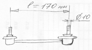

Quote (Serega)
Faust, спасибо. Передние у меня есть. Задние нужны.
тоже интерисует, вот что нарыл на рус.форуме
Зад.стойка стаб (неоригинала пока всего два)
--Оригинал-----Nipparts------Kavo
55530-2H000....N4890316....SLS-4030
55530-1H000
На Cee'd, Elantra XD, i30 стойки ОДИНАКОВЫЕ.
Прикрепления: 7211827.jpg (2.7 Kb)
интересное
Сообщение отредактировал amigo - Среда, 19.08.2009, 15:30

Мне тоже сказали, что от Magentisa подходят задние стойки, но оказалось что это не так — длина разная значительно.

Quote (maniachello)
amigo, фотку больше сделай... www.picatom.com тебе поможет
Прикрепления: 6420822.jpg (9.9 Kb)
интересное
