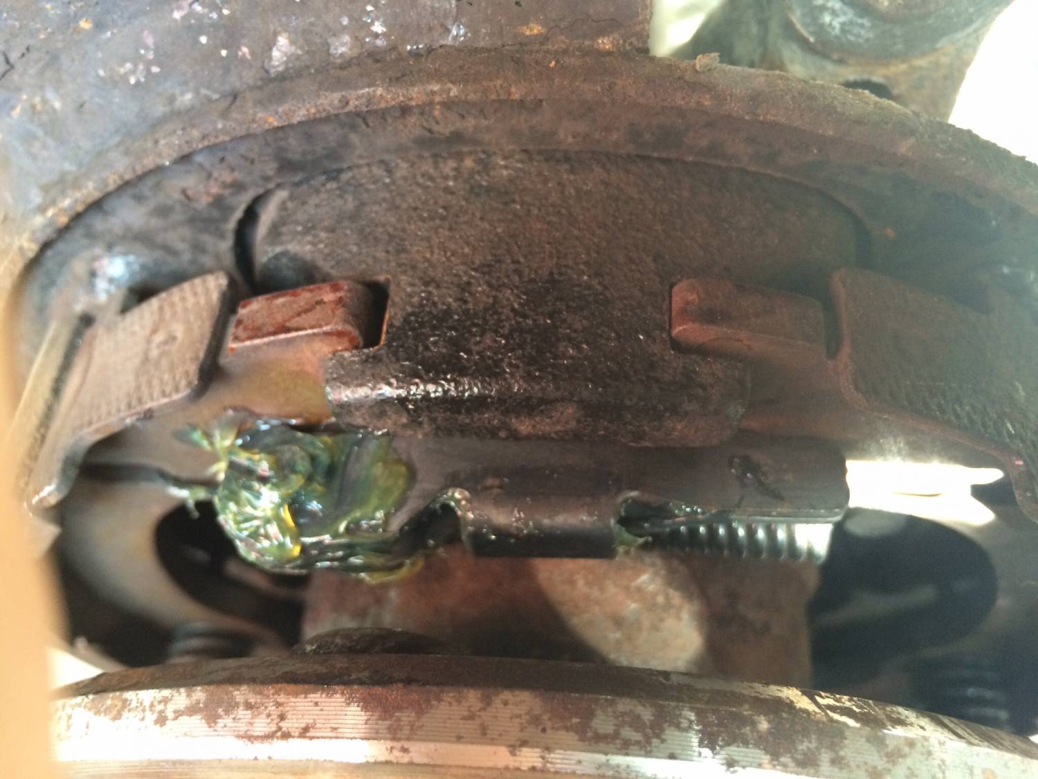

SergioДата: Вторник, 10.03.2015, 22:43 | Сообщение # 28
Сообщений: 137
Авто: Ceed 1,6 CRDI 2008 .г.в.
08.02.2014
Репутация: 18
Розібрав, розробив, замастив спец. змазкою. Троси цілі, не підклинивші, але... РОЗТЯГНУТІ!!!. Не можливо натягнути, зняв шток з різьбою, різьбу дорі
зав десь на 1 см., завтра на наждаку обточу посадочне місце для пружинки та спробую. Ну явно шкода віддати за троси по 600-700 грн за штуку.                Виглядало це так:

PunisherДата: Суббота, 23.01.2016, 13:22 | Сообщение # 29
Сообщений: 234
Авто: Cee'd
13.04.2010
Репутация: 19
После простоя 2 дня на ручнике, заклинил механизм. Причина была не в троссах.
Как оказалось заклинили две штуковины, которые разводят колодки. Ссылка на драйв2.
Менять на новые не стал. Снял, разработал, почистил, смазал высокотемпературной смазкой LM и установил обратно. Заодно отрегулировал ручник.
