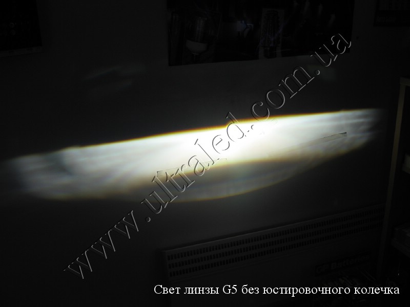

Тюнинг биксеноновых линх G5
Так как разные производители ламп делают лампы по разному, то иногда фокус лампы в линзе чуть-чуть не сходится. Это можно поправить, например на фото как было и как стало:
достигается это установкой юстировочного колечка на лампу перед ее установкой в линзу. При этом фару разбирать не требуется. Кольца есть разной толщины, мы остановились на 0.8мм и на 1мм.
Подробнее о кольцах тут: http://ultraled.com.ua/product/justirovochnye-kolca-dlja-linz-g5/, их цена 10грн за штуку.
Также встречаются линзы, где замок-держатель лампы сильно узкий, и не все лампы в него влезают. Для этих случаев у нас в продаже есть другие замки:
http://ultraled.com.ua/product/zamok-derzhatel-lampy-dlja-linz-g5/
Замечу, что для большинства продаваемых нами линз устанавливать тюнингованные замки ненужно, как правило наши линзы уже имеют необходимую доработку.

RoMaNoSДата: Суббота, 04.12.2010, 11:55 | Сообщение # 280
Quote (Shaman2)
достигается это установкой юстировочного колечка на лампу перед ее установкой в линзу. При этом фару разбирать не требуется. Кольца есть разных диаметров, мы остановились на 0.8мм и на 1мм.
Shaman2, А я оказался догадлив! Николай, наверное 0.8мм и на 1мм - это все-таки не диаметр, а толщина. cool
Ну и не мешало бы, фотку сделать лампы с уже надетым колечком (как ты пишешь - перед установкой)...
ПС: Еще, не мешало бы дать какие-то внешние признаки неправильной юстировки лампы, для исправления которой эти колечки - ВАМИ РЕКОМЕНДОВАНЫ...
