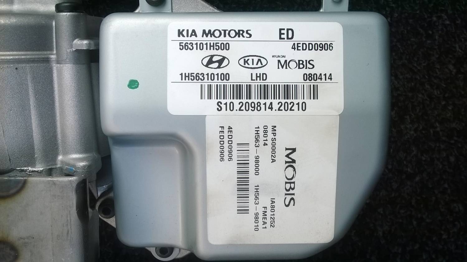

Mitka, У меня накрылся ЭУР ( отписывался в бортовом журнале), просто утром загорелась лампочка, все возможные методы не помогли. Был у официалов на Харьковском: восстановили работу, но через пол дня снова он выключился. Поехал на Столичку - долго диагностировали, перепрошивали, сказали проблема в датчике. Кое-как заставили работать, но сказали не на долго, надо искать ЭУР. Кстати, за перепрошивку заплатил что-то в районе 400 грн.
Приобрел ЭУР, заменил, сейчас все отлично.
P.S. Не рабочий ЭУР валяется, посещают мысли заняться его ремонтом, тем более вопрос там в копеечном датчике. Только надо разобраться какой он. Кстати, разговаривал с официалами: спрашивал, почему не ремонтируете, если поломка примитивная? Ответили, что пытались, но проблемы с датчиком, он не маркирован и не понятно, что это за чудо, а корейцы на запрос, вежливо отмалчиваются. Хотя на Hyundai Accent, там такая же проблема, корейцы датчики для замены прислали...
Добавлено (25.09.2015, 12:42)
Mitka, Кстати, я вот не знаю, как на счет покупки ЭУРа б/у - очень большая вероятность нарваться на проблемный агрегат. Мой б/у тоже если поставить и прошить, будет работать полдня, а потом вряд ли. Если продают использованную запчасть, то её почему-то поменяли?! Я когда искал себе электроусилитель, я такой вариант не рассматривал. Одно дело колесо или железку какую-то купить, а другое агрегат с мозгами...
