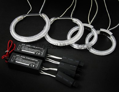

кстати, кто-нить шарит что за черные модули на фотке с ангельскими глазками?
по логике вещей они же работают от 12 вольт и просто должны подключаться параллельно габаритам?

Quote (Wave)
Ангельские глазки - это либо трубки, заполненные неоном, либо лампы с холодным катодом (CCFL). И то и другое требует для своей работы высокого напряжения. Черные модули - это преобразователи 12В-???В. Выполняют ту же функцию, что и блоки розжига на ксеноне.

есть еще ангельские глазки в виде колец с напаянными светодиодами по периметру и есть еще на основе обычных светопроводящих трубок + диоды
эти типы глазок по идеи не требуют блоков разжига
