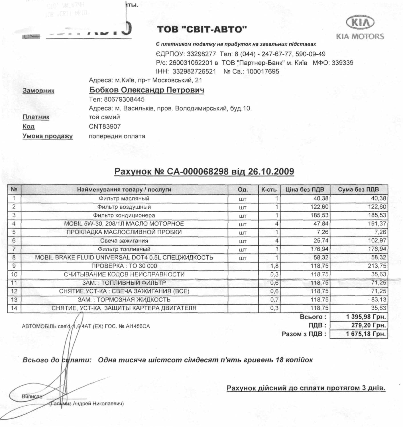

Прошел 30000
Прикрепления: 6573514.jpg (216.5 Kb)
омоложение
Сообщение отредактировал san_l - Понедельник, 26.10.2009, 17:03
FaustДата: Понедельник, 26.10.2009, 17:20 | Сообщение # 217
san_l, довольно не плохо...
и это без скидки...
san_lДата: Понедельник, 26.10.2009, 18:59 | Сообщение # 218
Сообщений: 56
Авто: KIA Ceed 1.6 EX AT
15.02.2009
Faust это с 5% скидкой карточкой КИА
