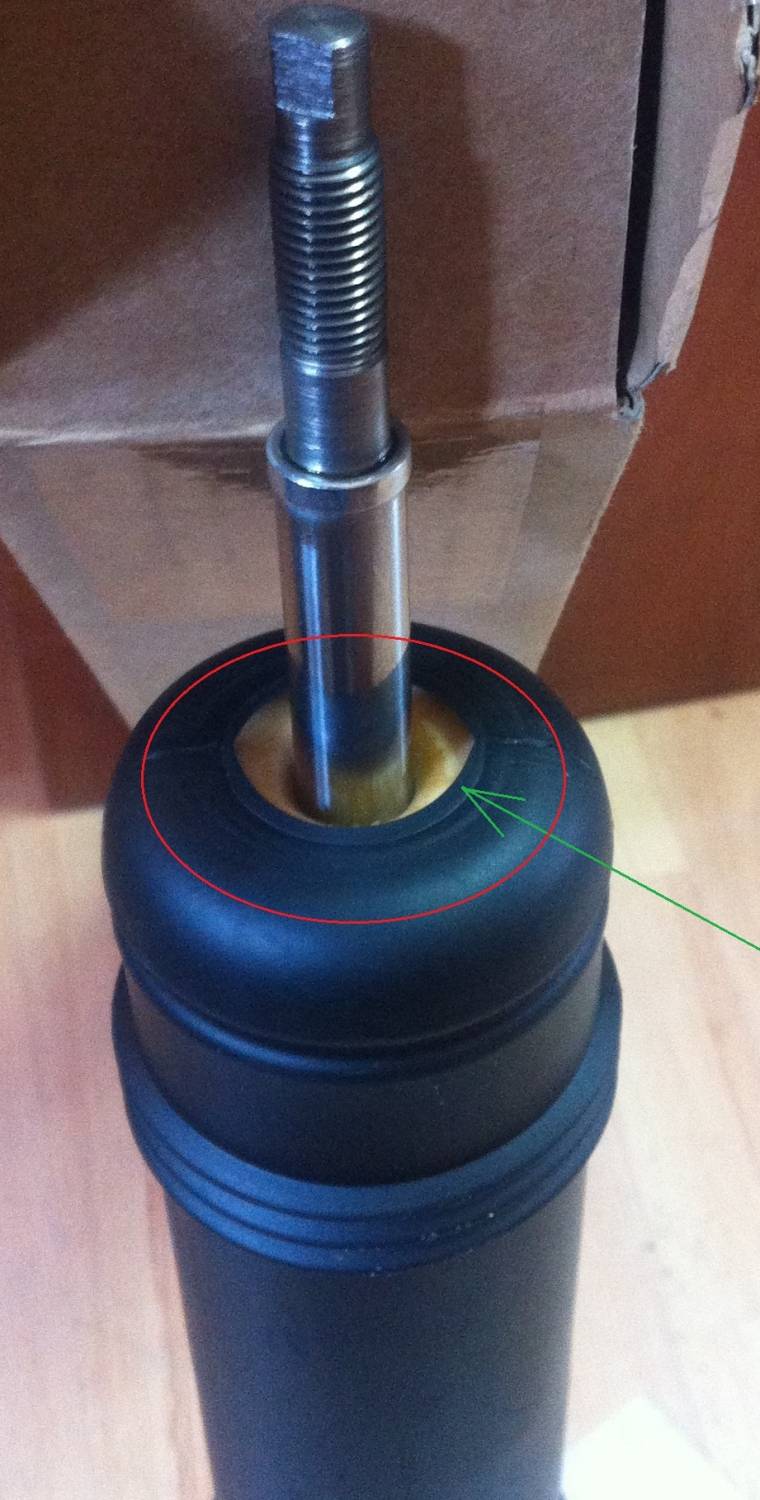

Будите покупать пыльники, обратите внимание как он CEEDит на отбойнике.
Сейчас установлен и постоянно слетает. Должен быть.
