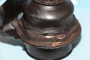

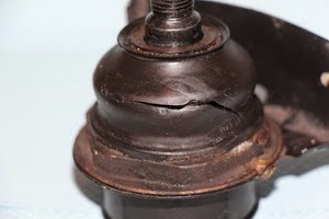

Пыльник отдельно не меняется. Конструктивно так сделано. И не продается как отдельная деталь.
Он приклеен там к основанию. На старой моей машине, пыльник был отдельной запчастью, и крепился специальным хомутом. Здесь нет.
Если ты можешь дать артикул пыльника этого, или аналогичной шаровой, где пыльник меняется отдельно - выкладывай. Тебе многие будут благодарны.

Вчера заметил, что при повороте руля раздается негромкий скрип, такой пластиково-резиновый. Думал где-то обшивка рулевой колонки может затирает или еще что. Но потом понял, что снаружи слышно его тоже. Думал шаровая, но нет, поиски скрипа обнаружили его источник в правом рулевом наконечнике, или тяге, не понял еще, надо яму или подъемник.
Сообщение отредактировал Chmln - Четверг, 13.10.2016, 11:49
PragmaticДата: Пятница, 11.11.2016, 12:22 | Сообщение # 60
Chmln, опорные подшипники при повороте руля могут давать такой звук. Прислушайся и к ним
