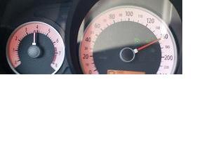

буду ли не знаю. замерять очень тяжело. Нужны реальные отзывы массы людей. Собака зарыта в передаточном числе коробки передач. На ручной коробке при таких оборотах скорость будет около 140. Фото пиканты. Чем бьете, господа?
Прикрепления: 2150230.jpg (8.1 Kb)

Это не доказательство!
Я и не такое фото могу "сделать"
Я катался в малолитражках (например шкода фабиа) и отзывы слышал, она ваще до такую скорость не наберет.
У АКП всего 4 передачи, МТ 5, в дизеле ваще 6!
Quote (SashaKH)
Чем бьете, господа?

Ха-ха. Фото может и можно сделать и что? Поменяется передаточное число?

А теперь к нашим сидам. Фото ниже.И передаточное число еще веселее. Пока аргументов против не вижу, поэтому продолжаю утверждать, что
Quote (SashaKH)
За городом при ПОСТОЯННОЙ скорости (особенно после 110-120 км.ч.) автомат берет меньше.
biggrin Моно фотку подшаманить, если станет легче. tongue
Добавлено (28.06.2008, 23:58)
Вообще странно, что спорим об этом. Думал уже все обращают внимание на обороты и скорость еще до покупки. А шестая на механике нужна как раз для равномерной езды на высокой скорости и только. Для темы: А какое соотношение на 1.6?
Прикрепления: 8934021.jpg (7.3 Kb)

Идеальный режим не измеряют (мы этим сейчас эанимаемся сами). Есть методика. Вот накопал в интернете:"Чаще всего применяется методика по европейской норме "93/116С".
А по методике, что , не измеряют? smile На 1,6 при 4000 оборотов почти так же - 130-135 км/ч. Ты про какое передаточное число говоришь, в КПП? Прямо его применять не совсем корректно. Например, на Нексии 100 км/ч будет при 2000 об, а на Сиде - почти 3000. Это не значит, что Нексия экономичнее. Ведь есть еще передаточное число всей трансмисии, включая главную передачу. На Нексии движок малооборотистый, и трансмиссия рассчитана под него. А расход топлива у нее наааамного больше.
Кстати, на 2.0 разница в передаточных числах высшей передачи АКПП и механики совсем небольшое - 0,713 и 0,778, а передаточное число всей трансмиссии - 4,121 и 4,188. А на 1,6 пер. число всей трансмисии - 4,619 и 4,294. На механике гораздо меньше!
Я конечно, не замерял расход на постоянной скорости 120 км/ч и выше. Достоверных данных дать не могу. Может быть расходы примерно равны, но у АКПП никак не меньше. К тому же, как часто приходится ездитьс ПОСТОЯННОЙ скоростью свыше 120 км/ч?
