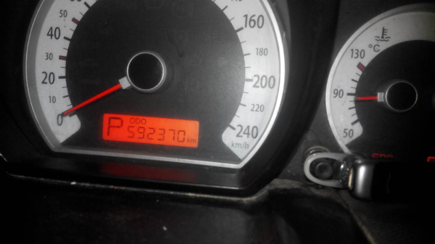

6190543, не в тему конечно, но ты будешь рекордсменом в клубе с пробегом в 592000, если не ошибаюсь smile
6190543Дата: Среда, 02.03.2016, 20:25 | Сообщение # 42
Сообщений: 12
31.10.2014
Как то так
Прикрепления: 4708887.jpg (70.3 Kb)
